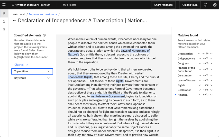

例如,以下截屏显示已添加到启用了“实体”和“关键字”扩充项的 Discovery 集合的美国独立宣言的抄本。 由扩充项识别的提及项将在文档文本中突出显示。
显示美国独立宣言的摘录,其中突出显示了几个术语。
Excerpt of the US Declaration of Independence with highlighted terms

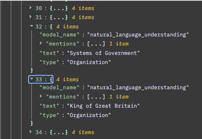

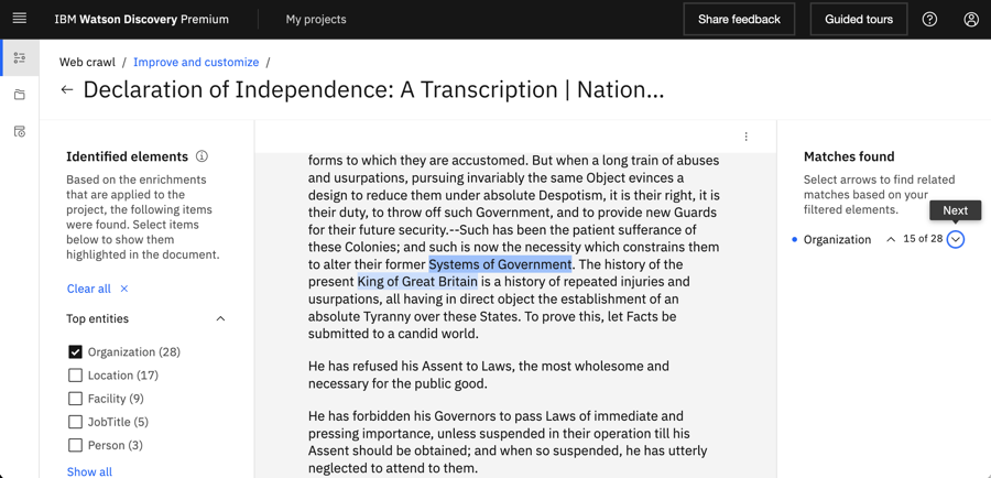

以下截屏显示实体扩充项识别术语 政府系统大不列颠国王 (等),并将其标记为实体提及项。
显示声明中突出显示了各国政府和大不列颠国王的声明。
The recognized entities, Governments and King of Great Britain, are highlighted
从文档的 JSON 视图中,可以看到实体提及项的底层 JSON 结构。
{: caption="中已识别的 "政府系统 "和 "大不列颠国王 "实体的 JSON 视图已识别实体" caption-side="bottom"}的 JSON 表示

例如,以下截屏显示了美国独立宣言中由关键字扩充项识别的突出显示的术语。
显示文档文本中已识别的关键字
关键字
* 识别的术语

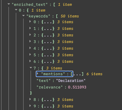

从文档的 JSON 视图中,可以看到 Declaration 关键字提及项的底层 JSON 结构。
显示{: caption="中已识别关键词的 JSON 视图JSON 表示关键词的丰富" caption-side="bottom"}
