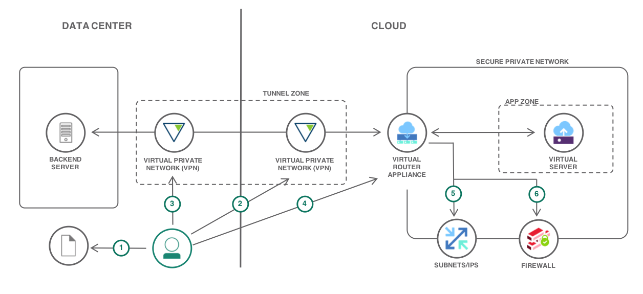

本教程演示了如何使用虚拟路由器设备 (VRA) 设置站点到站点 IPSec VPN,以将客户机数据中心的子网连接到 IBM Cloud 专用网络上的安全子网。
此示例基于使用安全专用网络隔离工作负载教程进行构建。 它使用站点到站点 IPSec VPN、GRE 隧道和静态路由。 使用动态路由(BGP 等)和 VTI 隧道的更复杂 VPN 配置可以在补充 VRA 文档中找到。

架构*" caption-side="bottom"}{: caption="*
  1. 记录 VPN 配置
  2. 在 VRA 上创建 IPSec VPN
  3. 配置数据中心 VPN 和隧道
  4. 创建 GRE 隧道
  5. 创建静态 IP 路由
  6. 配置防火墙

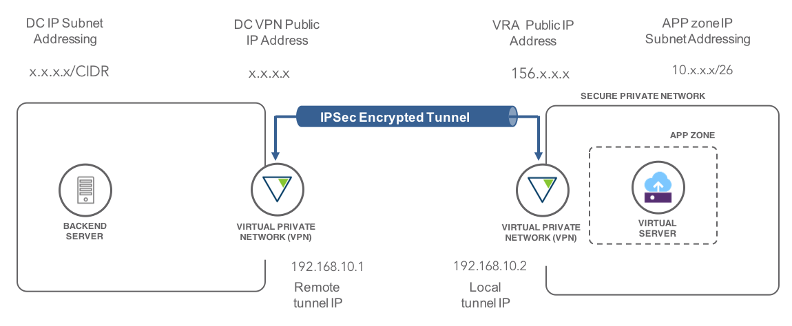

在开始设置 VPN 之前,VPN 网关的 IP 地址和 IP 网络子网范围必须加以确定,并可用于数据中心 VPN 配置和 IBM Cloud 中的安全专用网络隔离区。 下图进行了说明,其中安全隔离区中的 APP 专区将通过 IPSec 隧道连接到客户机数据中心的“DC IP 子网”中的系统。
IPSec 隧道
IPSec 隧道
以下参数必须在配置 VPN 的 IBM Cloud 用户和客户机数据中心的网络团队之间进行协定并记录下来。 在此示例中,远程和本地隧道 IP 地址分别设置为 192.168.10.1 和 192.168.10.2。 经现场网络团队同意,可以使用任意子网。

客户机数据中心内 VPN 网关的面向因特网的公共 IP 地址。
VRA 的公共 IP 地址。
<Remote tunnel IP/24> 分配给 IPSec 隧道远程端的 IP 地址。 范围中与 IP Cloud 或客户机数据中心不冲突的 IP 地址对。
<Local tunnel IP/24> 分配给 IPSec 隧道本地端的 IP 地址。
<DC Subnet/CIDR> 要在客户机数据中心和 CIDR 中访问的子网的 IP 地址。
<App Zone subnet/CIDR> VRA 创建教程中的 APP 专区子网的网络 IP 地址和 CIDR。
