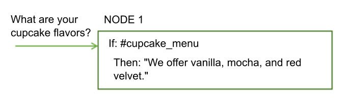

例如,如果助手的自然语言处理功能确定用户输入包含 #cupcake-menu 意向,那么将触发以下节点。 触发节点的结果是,助手会使用相应的回答进行响应。
显示用户询问有关蛋糕口味的信息。 If 条件是 #cupcake-menu,Then 响应是一个蛋糕口味的列表。

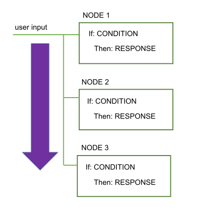

对话流
创建的对话由助手从树中的第一个节点到最后一个节点进行处理。
箭头指向 3 节点旁边,以显示对话从第一个节点流向最后一个
Node 流
随着助手沿树向下推进,如果发现符合的条件,就会触发相应节点。 然后,服务会沿着触发的节点移动,以根据任何子节点条件检查用户输入。 在检查子节点时,它将再次从第一个子节点移至最后一个子节点。
助手将继续在对话树中从第一个节点向最后一个节点推进,然后沿每个触发的节点从第一个子节点向最后一个子节点推进,再沿每个触发的子节点推进,直至到达所在分支中的最后一个节点。
显示箭头 1 从第一个根节点指向最后一个根节点,箭头 2 从触发节点的长度指向,箭头 3 从触发节点的第一个子节点指向最后一个子节点。
Node 流
开始构建对话时,必须确定要包含的分支数以及这些分支的放置位置。 分支的顺序非常重要,因为节点是按第一个到最后一个的顺序求值的。 将使用其条件与输入相匹配的第一个根节点;树中后续的任何节点都不会触发。
助手到达分支末尾,或者在当前所求值的子节点集内找不到求值为 true 的条件时,会跳回至树的基本节点。 助手从第一个到最后一个处理根节点。 如果没有任何条件求值为 true,那么将返回树中最后一个节点的响应,该响应通常具有始终求值为 true 的特殊 anything_else 条件。

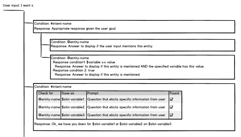

样本对话
此图显示了使用图形用户界面对话编辑器构建的对话树的实体模型。
具有示例内容的样本对话树
对话树
此图中的对话树包含两个根对话节点。 典型的对话树可能有更多节点,但通过此图,可一窥其中一小部分节点可能是什么样的。
  • 第一个根节点以意向值为条件。 它有两个子节点,每个子节点均以一个实体值为条件。 第二个子节点定义了两个响应。 如果上下文变量的值与条件中指定的值匹配,那么将向用户返回第一个响应。 否则,将返回第二个响应。
    要捕获有关特定主题的问题,然后在根响应中询问由子节点处理的跟进问题,此标准类型的节点会很有用。 例如,它可能会识别用户有关折扣的问题,然后提出跟进问题:用户是否属于与公司有特殊折扣协议的任何组织。 子节点会根据用户对有关组织成员资格问题的回答来提供不同的响应。
  • 第二个根节点是带槽的节点。 它也以意向值为条件。 此节点定义了一组槽,其中要向用户收集的每条信息一个槽。 每个槽会提出一个问题,以从用户那里探取回答。 它会在用户对提示的回复中查找特定实体值,然后将其保存在槽上下文变量中。
    此类型的节点对于收集您可能需要代表用户执行事务的详细信息很有用。 例如,如果用户的意向是预订航班,那么槽可以收集出发地和目的地位置信息、出行日期等。
