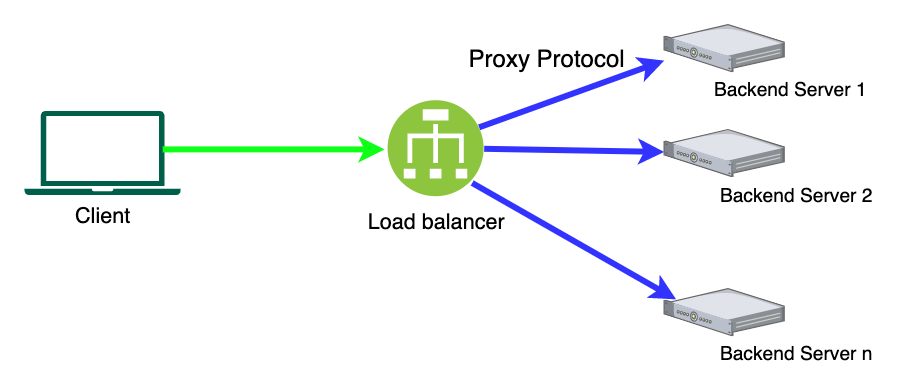

用例 1: 客户机直接连接到负载均衡器
代理协议池
代理协议池
如果 ALB 直接从客户机接收流量,那么启用该侦听器的后端池的代理协议将配置负载均衡器以将代理协议头连接到要发送到该后端池的 TCP 包。
该池的所有后端成员必须支持代理协议才能使数据路径工作。 在启用此设置时,可以选择代理协议头的版本 (V 1 或 V 2)。 缺省情况下,如果未指定此设置,那么将禁用此设置。 通过此设置,后端服务器可以获取负载均衡器在代理协议头中设置的客户机 IP 和端口信息。
